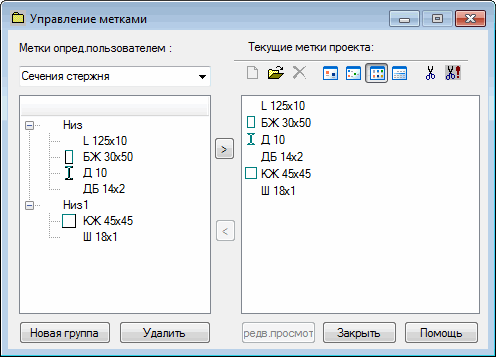

Управление метками хранит библиотеку меток для элементов конструкции, таких как, опоры, степени свободы, сечения и параметры норм. В этой библиотеке пользователь имеет возможность сохранить свои метки для дальнейшего использования в проектах других конструкций.

Метки сохраняются по группам, созданным пользователем. В контекстном меню имеются опции, позволяющие модифицировать древовидную структуру групп.
Нажатием кнопки Предварительный просмотр открывается диалоговое окно, используемое, чтобы определить выбранную метку таким образом, чтобы ее содержание соответствовало заданной метки. Содержание определения метки можно также предварительно просмотреть щелкнув два раза по элементу из списка.
