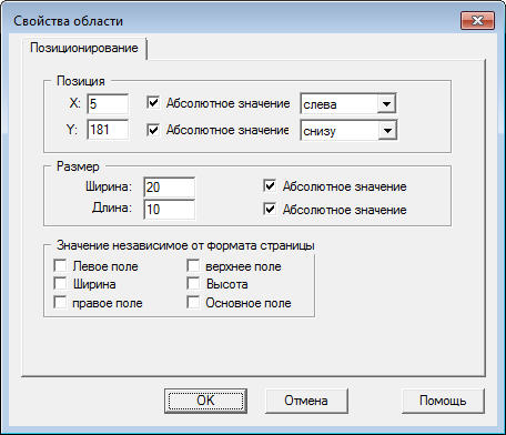

Свойства площади/таблицы
В диалоговом окне Свойства площади или Свойства таблицы, возможно определить параметры определенной площади или таблицы. Диалоговое окно открывается при выборе площади или таблицы и
В закладке Положение содержатся те же параметры, что и на соответствующей вкладке в диалогового окна Свойства текста. Кроме того, можно определить размер вида и указать, какие значения должны быть независимым от формата листа (в конфигурации по умолчанию, все значения, пересчитываются пропорционально модулем печати Robot когда формат страницы меняется).
Дополнительная опция Ориентация доступна в диалоговом окне для определения параметров таблицы.
