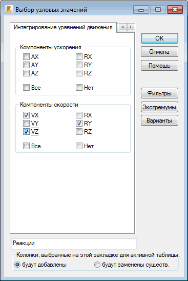

Необходимо выбрать закладку Анализ динамических процессов в диалоговом окне Колонки для рассмотрения узловых величин.
Анализ динамических процессов отдельно от варианта рабочей нагрузки, создает два вспомогательных варианта нагрузки содержащих верхнее (+) и нижнее (-) значение огибающей. Выбор варианта рабочей нагрузки позволяет получить результаты компонентов сложного нагружения.
Выбор составляющих скорости и ускорения смещения для варианта анализа динамических процессов ( таблицы структуры узлов).
