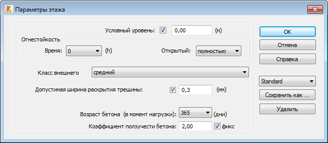

Диалоговое окно "Параметры этажа" позволяет определить параметры этажа в соответствии с индийским стандартом (IS456:2000).
Выберите раздел Проектирование железобетонных конструкций
Фактическое армирование и создайте новый ЖБ элемент или откройте существующий.
Параметры этажа.
Параметр Сохранить как позволяет повторно использовать набор параметров этажа. Этот набор сохраняется в текущем пользовательском каталоге. Можно повторно использовать это значение для другого элемента в диалоговом окне "Параметры этажа" или назначить его выбранному элементу (или выбранным элементам одного типа) в "Инспекторе ж/б компонентов".
Параметр Удалить позволяет удалить выбранный набор параметров этажа.
