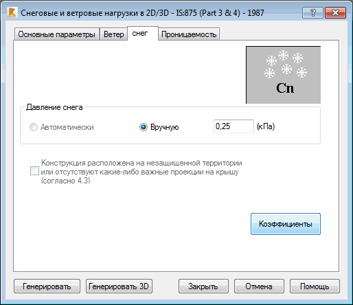

После открытия диалогового окна Снежные/Ветровые нагрузки и перехода на закладку Снег, на экране появляется диалоговое окно, представленное ниже.
В поле Давление снега имеются следующие опции:
Ниже находится опция Конструкция расположена на незащищенной территории или отсутствуют какие-либо значительные выступы на крыше. При выборе этой опции величины давления снега уменьшаются (коэффициент mi уменьшается до 75 процентов).
Для того, чтобы открыть диалоговое окно для определения коэффициентов снежной нагрузки, необходимо нажать на кнопку Коэффициенты.
