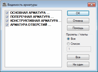

Эта опция используется для выбора тех типов армирующих стержней, которые должны отображаться в графическом окне в рассчитываемых элементах железобетонной конструкции. Опция доступна в меню всех модулей, используемых для проектирования железобетонных конструкций (ЖБ балки, ЖБ колонны, Фундаменты, Балки-стенки). Выбирается командой Конструкция / Армирование / Видимость (либо Показать).
В данном окне можно увидеть четыре основных типа арматуры, которые используются в железобетонных конструкциях: основная арматура;
Каждый из перечисленных выше типов арматуры включает в себя различные типы арматурных стержней. На рисунке представлены типы арматурных стержней, используемых для поперечного армирования балок-стенок. Для того чтобы открыть группу выбранного типа арматуры, нужно щелкнуть на названии типа арматуры, расположенном в диалоговом окне (например, на типе Поперечная арматура).
Для каждого типа из выбранной арматуры можно указать, отображать этот тип или нет. Если кроме типа арматурных стержней присутствует символ
