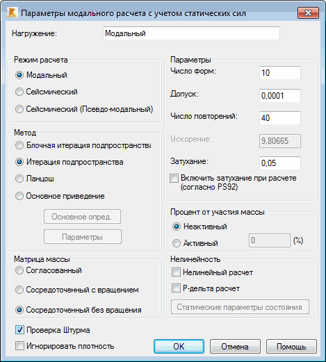

Диалоговое окно Параметры Модального анализа, учитывающего статические усилия, используется для определения параметров Модального анализа, который учитывает влияние работы статических сил, действующих на конструкцию при выбранном статическом нагружении или при выбранных комбинациях нагружений.

    Когда будет нажата кнопка ДА, на экране появится диалоговое окно, показанное ниже.

    • Диалоговое окно содержит следующие поля, позволяющие задать параметры модального расчета для данного варианта расчета:
    • Нажмите кнопку ОК.
Диалоговое окно, представленное выше, подобно диалоговому окну, в котором пользователь определяет параметры обычного Модального расчета. Если не включены опции нелинейного анализа, статическое состояние вычисляется на основе линейного подхода. Однако имеется возможность определения нелинейных опций. Они идентичны в нелинейном статическом анализе. Когда выбраны нелинейные опции, кнопка Параметры статического состояния становится активной. При нажатии на эту кнопку открывается диалоговое окно Опции алгоритма нелинейного анализа.
