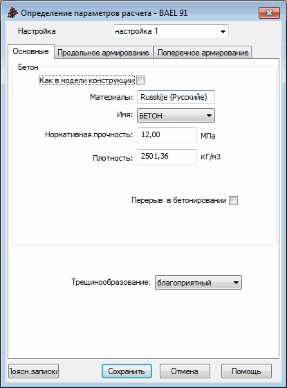

Закладка Основные диалогового окна Определение параметров расчета для норм BAEL представлена ниже:
Параметры бетона могут быть заданы одним из трех способов:
- Когда выбрана опции Как в модели конструкции, необходимые параметры материала будут взяты из данных, используемых для статического расчета конструкции.
- выбором марки бетона из списка доступных марок бетона;
- заданием значения fc28 сопротивления бетона.
Если в элементе, параметры которого задаются, допускается трещинообразование в заливке бетона, то должны быть включена опция Трещина в заливке бетона.
Ниже могут быть определены следующие параметры:
- допустимое, ограниченное, недопустимое трещинообразование;
- если в расчетах должно быть учтено сейсмический характер местности, то должна быть активизирована опция Сейсмическая обстановка.
