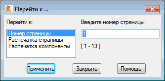

Переход возможен при активизации опции Просмотр печати. (т.е. нажатии кнопки Просмотр, расположенной в диалоговом окне Компоновка вывода) и нажатии кнопки Перейти… , расположенной в верхней части экрана.
В левой панели выберите одно из следующих значений: номер страницы, печать страницы и вывод компонентов на печать. В поле, расположенном справа в диалоговом окне, следует ввести номер страницы или выбрать имя компонента из списка вывода.
Различие между страницей и страницей вывода становится наглядным, когда пользователь начинает страницы не с первого номера. Если вывод состоит из 10 страниц и начинается со страницы 15, то чтобы достичь страницы 20, следует:
