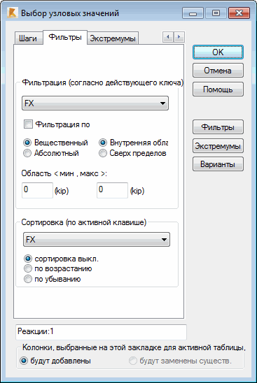

Если в диалоговом окне Значение сечения выбрать закладку Фильтры или нажать кнопку Фильтры, то в появленном диалоговом окне можно выбрать параметры фильтрации и сортировки данных/результатов, представленных в таблице.
Поле Выбор ключа позволяет выбрать фильтрацию данных/результатов, представленных в таблице. Например, если узловое смещения объемного каркаса, отображается в окне просмотра, можно выбрать следующие значения: cмещение UX, UY, UZ и поворот Rx, Ry, Rz. Параметр по умолчанию для опции сортировки всегда находится в первой колонке диалогового окна (например, UX - для смещений).
Операции фильтрации данных и результатов могут выполняться, если опция Фильтрация активна (появляется символ ). Результаты будут представлены в поле Фильтрация (при активном ключе) в пределах домена значений (опция Внутри домена) или за пределами домена (опция За пределами). Предельные значения (площадь: минимальная (мин - предельные значения нижнего предела в области вне сортировки и фильтрации данных или результатов) и максимальная (макс - предельные значения верхнего предела в области вне сортировки и фильтрации данных или результатов) значения могут рассматриваться как реальные (будут учтены знаки) или абсолютной (имеет значение только абсолютная величина). Результаты фильтруются в зависимости от опций, выбираемых в поле Выбор ключа. Например, если выбраны следующие опции: выбор ключа = UX (абсолютное значение), в домене: минимальное значение = 0.1, максимальное значение = 0.5, тогда механизм фильтрации обеспечит выбор всех значений смещения в пределах интервалов (-0.5,-0.1) и (0.1,0.5).
В поле Сортировка выбирается один из методов сортировки: без сортировки (значение по умолчанию), в порядке увеличения, в порядке уменьшения. Эти опции связаны с опцией Выбор ключа. Если пользователь выбирает метод "без сортировки", тогда все значения будут представлены в их "натуральном" порядке нумерации без сортировки (вначале первое значение результата, затем второе, затем третье и т.д.). Если пользователь выбирает сортировку в порядке увеличения или уменьшения, тогда вбирается значение, на основе которого выполняется операция сортировки. Для этой цели используется опция Выбор ключа.
