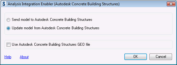

  1. Запустите помощник обработки расчета (Autodesk Concrete Building Structures) из Диспетчера расширений и выберите файл.
  2. Если выбрать параметр "Использовать файл Autodesk Concrete Building Structures GEO", на экран выводится диалоговое окно, которые используется для сохранения файла в формате Autodesk CBS (формат GEO).
    Нажмите кнопку "ОК".

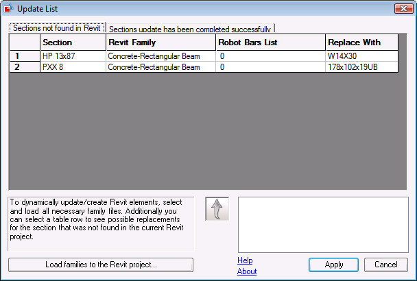

  4. Если при переносе модели конструкции из Autodesk CBS в Autodesk® Revit® были загружены не все необходимые типы семейств, то можно добавить сечения, используя диалоговое окно "Обновить список".
    • На вкладке "Сечения не найдены в Revit" находится информация о нераспознанных сечениях в Autodesk® Revit® (имя, семейство Revit, номер стержня в Autodesk CBS).
    • Для динамичного обновления/создания элементов Revit и загрузки необходимых файлов Autodesk® Revit® с семействами, нажмите кнопку "Выбрать несколько" и загрузите файлы семейства Revit. Файлы, расположенные на твердом диске, загружаются в проект.
    • На вкладке "Обновление сечений успешно завершено" содержатся сведения о сечениях, обновленных в Autodesk® Revit® (новые имена сечений, семейство Autodesk® Revit®, номер стержня в Autodesk CBS, старые имена сечений).
      Чтобы завершить обновление модели Autodesk® Revit®, нажмите кнопку "Применить".
