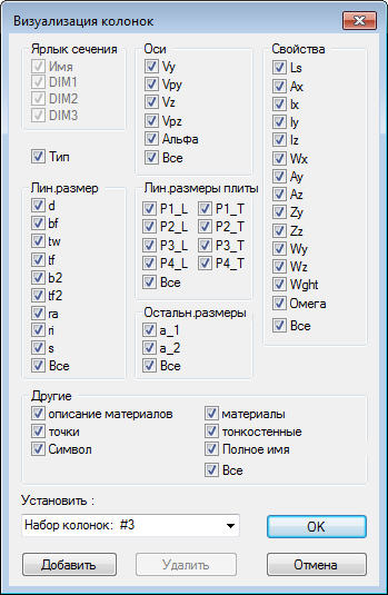

Необходимо выбрать Вид > Столбцы или нажать на
(Редактирование набора столбцов, отображаемых в таблице), чтобы определить, какие столбцы отображаются.
Выберите значения, которые будут отображаться в разделе свойства таблицы. Основные столбцы и Все столбцы (таблица будет включать все возможные столбцы), по умолчанию два набора столбцов. Эти наборы не могут быть изменены. Однако, пользовательские наборы можно изменить в любое время.
Чтобы создать собственный набор столбцов в таблице необходимо:
