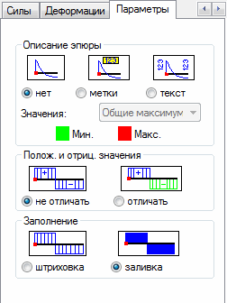

После перехода на закладку "NQM" диалоговое окно Эпюры для зданий будет выглядеть так.
В данном окне можно выбрать метод представления эпюр:
- Поле Описание эпюры позволяет выбрать вид описания представленных на эпюре величин:
- нет – при выборе этой опции описания величин, доступных в диалоговом окне Эпюры, на графиках этих величин будут отсутствовать;
- метки - при выборе этой опции описания величин, доступных в диалоговом окне Эпюры, будут показаны на графиках этих величин в виде меток. Метки расположены в выбранных точках стержней на небольшом расстоянии от графиков;
- текст – при выборе этой опции описания величин, доступных в диалоговом окне Эпюры, будут показаны на графиках этих величин в виде текстов. Тексты описания располагаются перпендикулярно стержню.
- Для двух опций (метки и текст) программа предоставляет поле выбора Величины, которое позволяет установить число цифр в записи показываемых величин. Можно выбрать одну из следующих команд.
- все – значения величин показываются для всех участвовавших в расчете элементов в начале и конце каждого элемента, а также в точках максимальных и минимальных значений;
- глобальные экстремумы – показываются только максимальное и минимальное значения, которые являются экстремальными значениями для всей конструкции.
- Внизу поля Описание эпюры имеются две опции (Макс. и Мин.), позволяющие выбрать цвет меток и описание максимальных и минимальных значений эпюры (цвет может быть также выбран в диалоговом окне Настройки на закладке Настройка рабочего стола / эпюры плит / минимальные /максимальные значения).
- В данном диалоговом окне имеются опции выбора цвета для изображения Положительных и Отрицательных значений, для разделения их по цвету на эпюрах.
- Не отличать - при выборе этой опции положительные и отрицательные значения величин, выбранных в диалоговом окне эпюры, на эпюрах этих величин не будут различаться по цвету.
- Отличать - при выборе этой опции положительные и отрицательные значения величин, выбранных в диалоговом окне Эпюры, на эпюрах этих величин будут различаться по цвету.
- Заполнение определяет заливку эпюры.
- штриховка - при выборе этой опции в диалоговом окне Эпюры представляемые эпюры будут заштрихованы Эпюра буде заполнена ординатами, расположенными с заданным шагом.
- При выборе этой опции эпюры будут залиты выбранным цветом.
