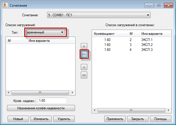

В этом разделе вы узнаете, как задать новые комбинации нагрузок и определить варианты нагружения для этих комбинаций вручную.
Ручные сочетания.
Появится диалоговое окно "Создание и изменение сочетания".
Откроется диалоговое окно "Сочетания".
для переноса всех временных вариантов нагружений из левой панели в список вариантов в сочетании в правой панели.
для переноса всех временных вариантов нагружений из левой панели в список вариантов в сочетании в правой панели. Комбинации нагрузок COMB1 и COMB2 будут добавлены в список определенных вариантов нагружений.
