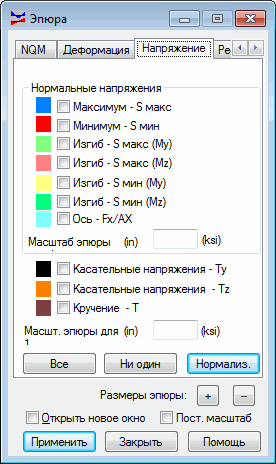

На закладке "Напряжения" диалоговое окно Эпюры для стержней выглядит так.
В этом диалоговом окне можно выбрать величины, для которых будут построены эпюры:
- Нормальные нагрузки:
- Максимум - при выборе, на эпюре отображается максимально нормальная нагрузка. Значения максимальной нагрузки, полученные в последовательных сечениях стержня, могут быть взяты из различных точек сечения.
- Минимум - при выборе, на эпюре отображается минимально нормальная нагрузка. Значения минимальных нагрузок, полученные из последовательных сечений стержня, могут быть взяты из различных точек поперечного сечения.
- Изгиб max MZ - когда выбрано, отображается эпюра максимальной нагрузки при изгибе для момента MZ.
- Изгиб max MY - когда выбрано, отображается эпюра максимальной нагрузки при изгибе для момента MY.
- Изгиб min MZ - когда выбрано, отображается эпюра минимальной нагрузки при изгибе для момента MZ.
- Изгиб min MY - когда выбрано, отображается эпюра минимальной нагрузки при изгибе для момента MY.
- Осевая FX/SX - если выбрано, это будет показано на эпюре осевой нагрузки.
- Касательные нагрузки оси Y - при выборе показывается эпюра касательной нагрузки (оси Y).
- Касательные нагрузки оси Z - при выборе показывается эпюра касательной нагрузки (оси Z).
- Нагрузки при вращении - при выборе показывается эпюра нагрузки при вращении.
Для каждой из указанных выше величин может быть выбран соответствующий цвет. Можно также определить масштаб эпюры для каждой из указанных выше групп напряжений.
Ниже расположены следующие кнопки:
- Все – выводятся эпюры всех величин.
- Ни один – эпюры скрываются.
- Нормализовать – эпюры выбранных величин выводятся в масштабе, отрегулированном в соответствии с максимальным и минимальным значениями указанной величины.
