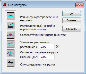

Опция позволяет выбрать тип нагрузки для элемента. Опция доступна в диалоговом окне "Ручная проверка" при нажатии иконки "Тип нагрузки" или из диалогового окна "Определение стержня. Дополнительные параметры". Открывается такое диалоговое окно.
Диалоговое окно "Тип нагрузки" отражает требования французских стальных норм СМ66. При расчете нормативных коэффициентов (продольный и боковой изгиб), должен быть указан тип нагрузки, приложенной к одному или двум осевым плоскостям сечения. Выбор варианта нагрузки зависит от выбранных стальных норм.
При автоматическом расчете, когда с изменением варианта нагрузки изменяется ее тип, принимается тип по умолчанию ("стержень с двумя моментами на концах"). Когда вариант нагрузки или значения внутренних сил выбираются вручную, можно определить тип нагрузки более точно.
