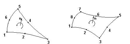

Конечные элементы с 6 и 8 узлами определяются в текстовых файлах так, что сначала перечисляются угловые узлы, а затем узлы в серединах сторон (смотри рисунок ниже).
По-другому представляются результаты расчетов для этих элементов. Создание элемента узла происходит в следующем порядке: узел, узел в центре элемента, узел, и т. д.
