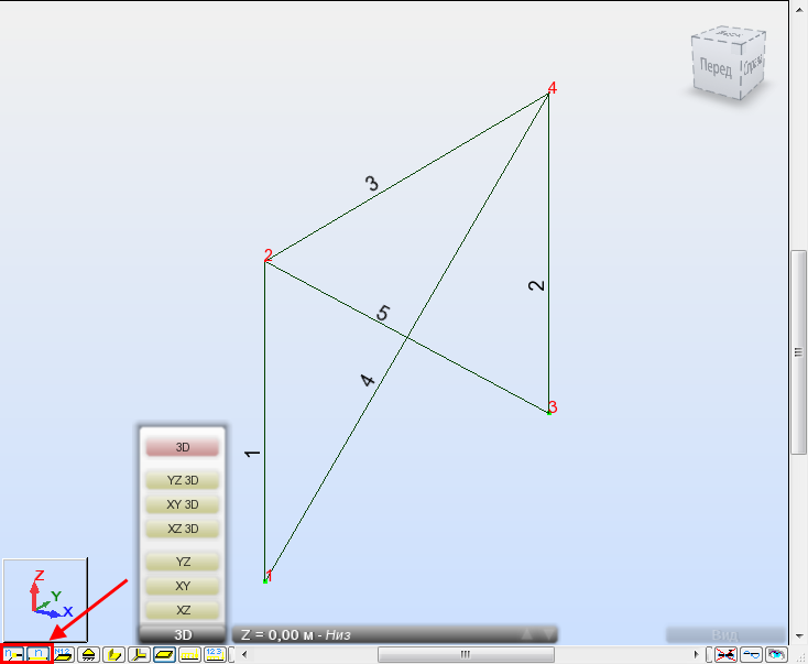

На панели инструментов "Стандартные" разверните раскрывающийся список "Компоновки" и нажмите Начало, как показано ниже.
Компоновка восстановит свое исходное состояние.

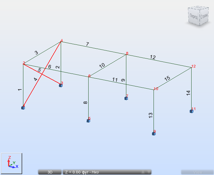

В нижней части области рисования разверните список видов, а затем выберите 3D.
Рамка будет отображена, как показано на рисунке ниже:
Прим.: Если нужно отобразить номера узлов и стержней, щелкните и в нижней левой части области рисования.

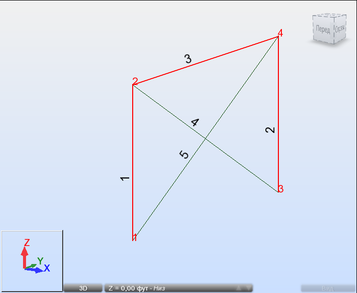

В диалоговом окне "Выбор узлов" на панели "Выбор" введите номера узлов балки, разделенные пробелами следующим образом: "2 4", и нажмите Enter. Выбранные узлы будут выделены зеленым цветом.
В диалоговом окне "Выбор узлов" на панели "Выбор" введите номера колонн и балок, разделенные пробелами следующим образом: "1 2 3", и нажмите Enter. Выбранные стержни и узлы на экране будут выделены, как показано на рисунке.
