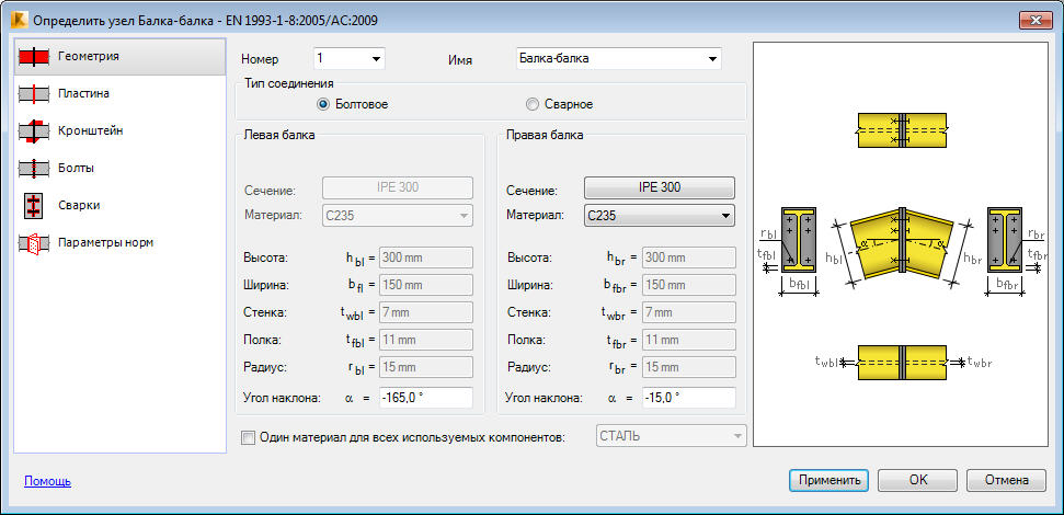

Геометрия
Геометрические характеристики соединения стальной конструкции "балка-колонна" включают следующие:
Геометрические характеристики и параметры материалов балок, для которых требуется создать соединение, отображаются в центре диалогового окна.
После выбора параметра "Один материал для всех используемых компонентов" балка и колонна изготавливаются из одного и того же материала.
Прим.: Количество закладок в этом диалоговом окне зависит от выбранного типа соединения: болтовое или сварное.
