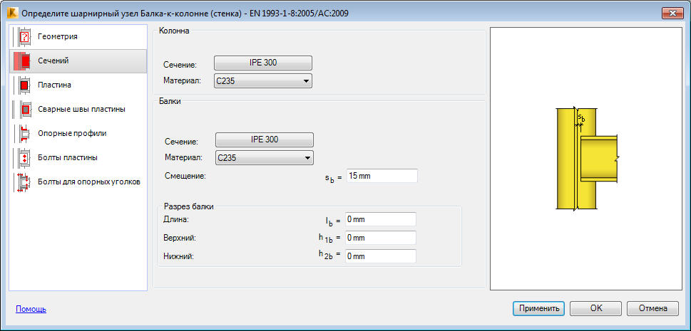

Сечения
На вкладке "Сечения" определяются сечения для колонны и балки в соединении.
Задайте для балки и колонны следующие параметры:
Для выбора сечения элемента нажмите кнопку на этой вкладке и выберите сечение элемента в диалоговом окне "Выбор сечения".
Кроме того, можно использовать параметр "Смещение" для определения смещения балки по отношению к колонне.
