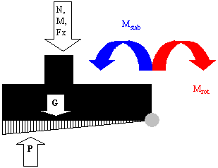

Опрокидывание (местная устойчивость)
Проверка данного предельного состояния предусмотрена во всех нормах. Она состоит в определении для каждого края фундамента суммы сдвигающего и удерживающего моментов, возникающих от всех типов нагрузок (см. рисунок ниже).
Опции диалогового окна Геотехнические опции (в некоторых нормах на закладке Основные) дают пользователю возможность включать расчет по данному предельному состоянию и определять для него коэффициент запаса.
