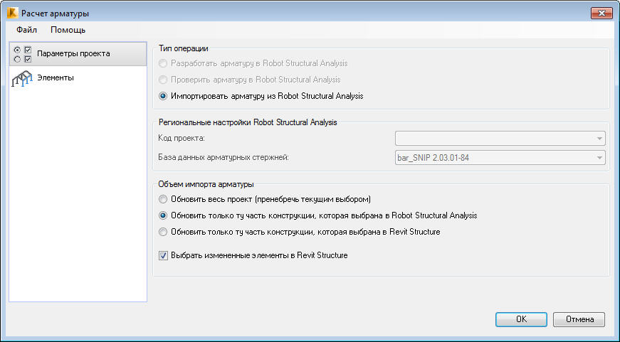

Импорт арматуры
После расчета арматуры элемента железобетонной конструкции в Robot эту арматуру можно перенести в Revit.
Перенос арматуры, рассчитанной в Robot, в Revit:
Все характеристики арматурной стали переносятся в Revit из Robot.
Прим.: Если в Robot были сделаны изменения геометрии элемента железобетонной конструкции (например, изменение размеров поперечного сечения), то они НЕ переносятся в Revit.
Прим.: Если в элементе железобетонной конструкции имеется арматура (например, импортированная из Robot), а затем арматура создается с помощью одного из расширений Revit для Revit (например, "Армирование балок" или "Армирование колонн"), то арматура, импортированная из Robot, будет заменена арматурой, созданной с помощью одного из расширений Revit для Revit.
