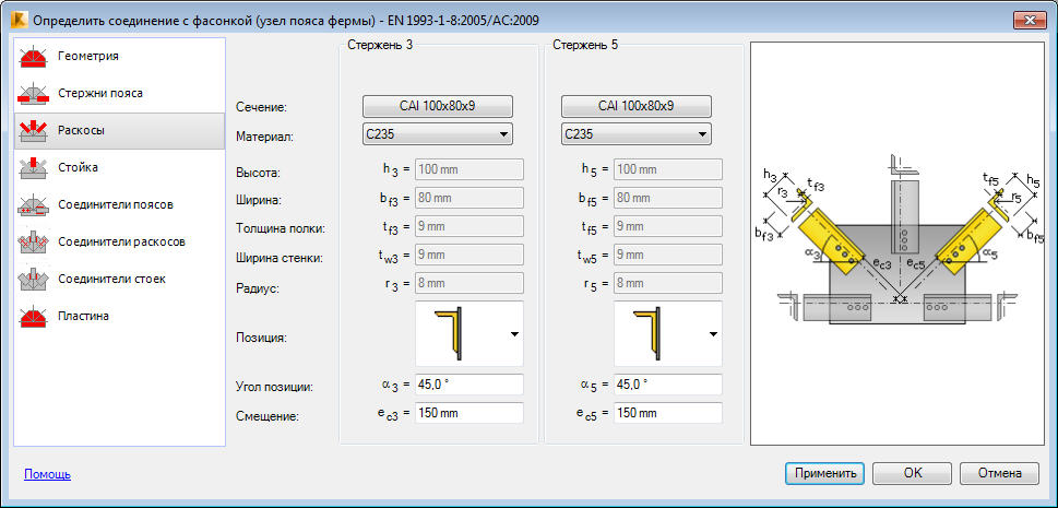

Раскосы
На вкладке "Раскосы" определяются основные параметры раскосов, примыкающих к фасонке. Они включают:
разрез
материал
высоту/ширину;
толщину полки и/или стенки;
положение относительно фасонки;
дирекционный угол и смещение.
На уровень выше:
Соединения стальных конструкций: узел пояса фермы, с одним стержнем
