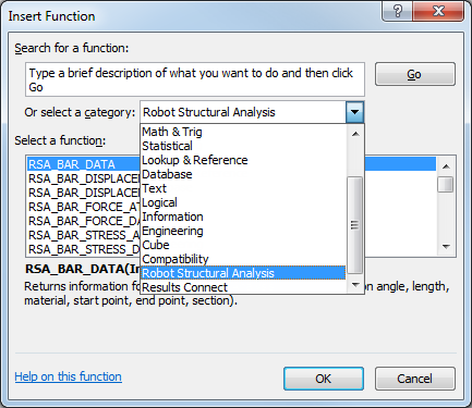

Диалоговое окно "Insert function"
Диалоговое окно "Insert function" позволяет вставлять формулы в рабочие листы.
Доступ
    Доступ к нему можно получить одним из следующих способов:
  • Лента: щелкните вкладку Formulas панель Function library Insert Function
  • Панель "Formula": щелкните значок Insert Function.
В диалоговом окне Insert function содержатся следующие разделы:
Поиск функции или выбор категории
Выполните поиск функции или выберите категорию для формулы из раскрывающегося списка.
Выбор функции
Выберите формулу в списке доступных.
Прим.: Описание выбранной формулы отобразится ниже.
Нажмите ссылку Help on this function, чтобы получить дополнительные сведения о выбранной формуле.

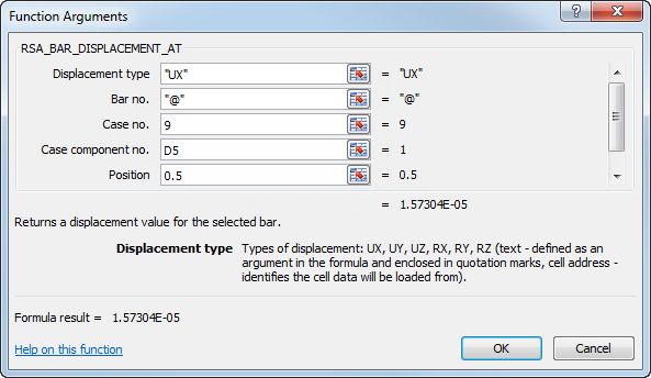

Аргументы функции
После выбора категории и формулы откроется диалоговое окно "Function Arguments".
В окне Function Arguments можно задать аргументы для выбранной формулы; окно содержит следующие разделы:
Прим.: Доступные аргументы зависят от выбранной формулы.
Формула — аргументы
Укажите аргументы для выбранной формулы.
    Можно задать следующие аргументы:
  • номер выбранного элемента (номер стержня, номер узла, номер варианта и т. д.)
  • значение, которое требуется получить (смещение, сила, напряжение и т.д.)
  • тип информации, которую требуется вернуть (длина, экстремум, материал и т. д.)
  • тип объекта (стержень, узел и т. д.)
  • другие (например, положение, имя сечения, индекс объекта и т.д.).
    Могут быть применены следующие методы определения аргументов:
  • введите число или текст в поле;
    Прим.: Если в качестве аргумента формулы задан текст, то его необходимо заключить в кавычки.
  • введите или выберите адрес ячейки, в которой определены данные;
    Прим.: Если выбрать адрес ячейки в Microsoft Excel, то ячейка или диапазон ячеек определяются автоматически.
  • Прим.: Доступные методы зависят от выбранного аргумента.
Формула — описания
Отображает описание функции, а также все обязательные и дополнительные аргументы.
Прим.: Описание зависит от выбранного аргумента. Если щелкнуть в текстовом поле каждой формулы, то в диалоговом окне появится описание того, что ожидается для этого конкретного аргумента.
В ходе определения аргументов в диалоговом окне можно проверить значения, возвращенные для этой формулы.
