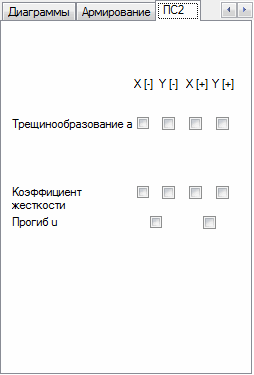

ПС2
Для того, чтобы выбрать для демонстрации конкретные элементы ПС2, перейдите на закладку ПС2 в диалоговом окне Разрезы плиты.
Прим.: Закладка доступна, только тогда, когда используются нормы по железобетону, признающие вычисления в программе согласно ПС2.
В этом диалоговом окне могут быть выбраны для отображения следующие величины.
