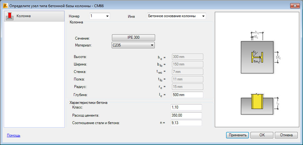

Колонна
На вкладке "Колонна" задаются параметры колонны (т.е. сечение и материал).
Кроме того, можно определить глубину вхождения столба сваи в основание колонны l c; это значение определяется как расстояние от верхнего края фундамента до верхнего края плиты основания колонны.
Далее представлено описание для бетонного фундамента.
