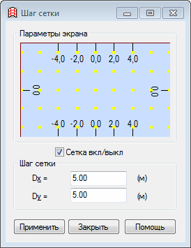

Диалоговое окно Шаг сетки для изменения шага изображенной на экране сетки можно открыть двумя способами:
- выбирают команду меню Вид > Сетка > Шаг сетки;
- Щелкните значок
Прим.: Данное окно становится доступным и в нем можно редактировать шаг сетки, когда активна одна из основных опций, например, опция определения элемента.
Прим.: Вид диалогового окна зависит от типа используемой системы координат и от типа конструкции (плоская или пространственная).
Диалоговое окно состоит из следующих частей:
- в верхней части окна можно определить шаг сетки графически;
- в нижней части окна можно задать значения в полях для сетки (DELTA 1-3). Поля отличаются основываясь на типе сетки.
Шаг сетки определяют двумя способами.
- Графически, используя рисунок решетки в верхней части диалогового окна, определяют прямоугольник нужного размера. Как только прямоугольник построен, содержание поля редактирования в диалоговом окне будет изменено в соответствии с выбранным шагом сетки и в полях редактирования появятся соответствующие значения. Если курсор находится в верхней части окна, она отображается как крест; цвет фона в этой части окна совпадает с цветом фона 3D модуля; сетки строятся следующим образом:
- действующая точка сетки отображается ярким цветом (Примечание: одна из точек должна располагаться в центре определенной области).
- Точки новой решетки изображены более темными:
- расстояние в окрестности центральной точки равно 0.1 от текущего расстояния;
- расстояние между первым и вторым прямоугольниками сетки равно 0.2 от текущего расстояния;
- расстояние между вторым и третьим прямоугольниками сетки равно 0.5 от текущего расстояния;
- новые точки сетки между остальными прямоугольниками не показаны;
- расстояние между точками текущей сетки, показанной в верхней части окна, разделено, по крайней мере, шестью точками по вертикали;
- организация сетки в полярной системе координат аналогична.
- Ввод значений шага сетки шаг в полях (используются текущие единицы); после открытии диалогового окна, значения текущего шага отображаются в полях; шаг в верхней части окна обновляется когда поле закрывается. Если в поле редактирования шаг не был введен или предыдущее значение шага было удалено, то в качестве шага сетки принимается предыдущее значение. Число полей редактирования на экране зависит от размерности задачи (двумерная или пространственная):
- в случае двумерной задачи в полях редактирования представлены:
- для декартовой системы координат - DX и DY в текущих единицах длины;
- для полярной системы координат - Dr и Da в текущих единицах длины и угла;
- в случае пространственной задачи добавляется поле редактирования для ввода шага Dz.
Новый шаг сетки в случае пространственной задачи вводится в окно поля редактирования нажатием кнопки Применить.
