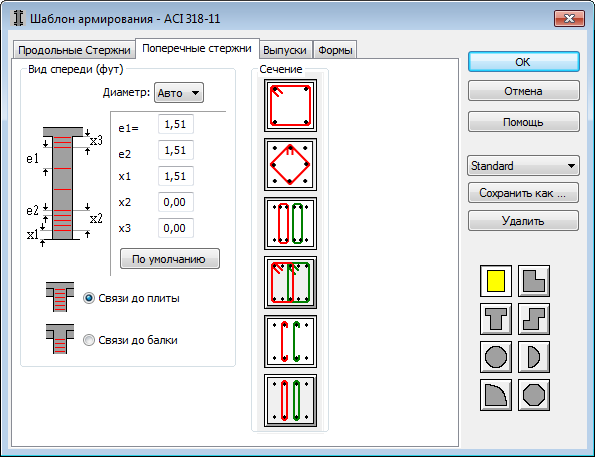

Шаблон армирования - вкладка "Поперечные стержни" (ЖБ колонна)
Вкладка "Поперечные стержни" позволяет задать параметры поперечной арматуры железобетонной колонны.
Доступ
Выберите раздел Проектирование железобетонных конструкций Фактическое армирование и создайте новый ЖБ элемент или откройте существующий.
Элементы диалогового окна
Вид
Задание диаметра и интервала поперечных стержней.
Этот параметр позволяет установить пределы плотности и шага продольного армирования, минимум и максимум шага армирования по высоте колонны в этих пределах. Все эти значения должны соответствовать требованиям норм и могут быть восстановлены нажатием на кнопку Восстановить по умолчанию. Они могут модифицироваться до тех пор, пока удовлетворяются требования норм.
Применяются следующие правила: если нормы армирования определяет значения e2 в e2 = 40 см, после ввода e2 = 45 см, программа будет принять e2 = 40 см; для e2 = 30 см предельный интервал равен 30 см.
Параметры Привязаться к плите и Привязаться к балке используются для того, чтобы добавить или убрать хомуты в капители колонны.
Сечение
Рекомендуемые шаблоны поперечного армирования в сечении. Список образцов соответствует выбранному сечению колонны. В соответствии с выбранными образцами и их последовательностью программа выберет оптимальное решение.
Правая часть диалогового окна содержит значки, относящиеся к поперечному сечению колонны. Для выбора формы сечения следует нажать на соответствующую иконку.
Параметр Сохранить как позволяет повторно использовать набор параметров шаблона армирования. Этот набор сохраняется в текущем пользовательском каталоге. Можно повторно использовать этот набор для другого элемента в диалоговом окне "Шаблон армирования" или назначить его выбранному элементу (или выбранным элементам одного типа) в "Инспектор ж/б компонентов".
Параметр Удалить позволяет удалить выбранный набор параметров шаблона армирования.
