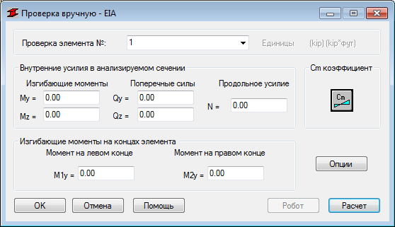

Диалоговое окно "Ручная проверка" предназначено для проверки стальных элементов по значениям усилий, заданным пользователем в соответствии с требованиями американских норма для стальных конструкций EIA (Проектирование стальных трансляционных башен). Доступ к диалоговому окну осуществляется с помощью пункта меню Проект
Расчет стальных элементов - Опции
Проверка. Диалоговое окно будет выглядеть так:
Пользователь может выполнять проверку элемента, назначая соответствующие величины сил. Диалоговое окно может быть разделено на две основные части:
Пользователь может также выбирать значения из списка вариантов нагружения, доступного при нажатии на кнопку Robot. Соответствующие значения силы будут автоматически введены в поля диалогового окна Проверка вручную.
Чтобы выполнить проверку элемента подвергнутого действию внутренних сил, следует:
Только после того как опции Расчета введены, будет осуществлена проверка. Когда она закончится результаты вычислений будут показаны в диалоговом окне.
