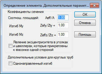

Эта опция используется для определения дополнительных параметров норм для стальных элементов по японским нормам AIJ-ASD05. Опция активируется нажатием кнопки Больше, расположенной в диалоговом окне Определение элемента – параметры.
Опции в диалоговом окне разрешают определение дополнительных параметров элемента:
- коэффициент сечения (для сечения под воздействием продольных сил): соотношение площадей An/A - параметр используется, чтобы определить отношение рабочей площади сечения, которая включает в себя болтовые отверстия к общей площади сечения. Эти данные используются программой для проверки напряженного состояния элемента согласно п.6.2 данных норм.
- эксцентриситет для уголков и швеллеров односторонних подключены к Косынка-2 пластины - если этот параметр включен, то полезная площадь поперечного сечения для растяжения будет вычислена автоматически в соответствии с п. 12.1 данных норм.
- коэффициент сечения (для сечения при изгибе): соотношения Wny/Wy и Wnz/Wz - параметр используется, чтобы определить отношение момента сопротивления полезного сечения (для сечения, включая болтовые отверстия) для общего момента сопротивления сечения. Коэффициенты будут рассматриваться в расчетах во время проверки коэффициента сечения элементов согласно п.6 и указаниям п.9 данных норм.
В нижней части диалогового окна могут быть определены дополнительные условия для круглых сечений: изгиб в одной плоскости. Если эта опция включена, тогда во время расчета элемента круглого сечения, подверженного осевому изгибу bi, моменты My и Mz заменяются результирующим моментов, который является векторной суммой. С этого момента программа рассматривает элемент в качестве элемента под воздействием однонаправленного изгиба.
