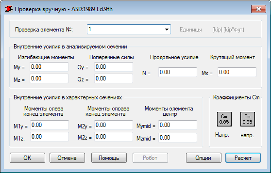

Диалоговое окно "Проверка вручную" можно открыть, выбрав Проект
Расчет стальных элементов - Опции
Проверка. Это диалоговое окно выглядит так.
Диалоговое окно Проверка вручную используется для проверки вручную значений параметров, определенных пользователем для стального элемента. Проверку стержней можно выполнять, назначая значения усилий, которые соответствуют данному расчету. Диалоговое окно делится на три части:
при нажатии на кнопку Robot, выбирают значения из списка доступных вариантов нагружения. Соответствующие значения сил будут автоматически введены в поля диалогового окна Проверка вручную.
Для проверки элемента по внутренним усилиям, введенным в диалоговом окне, необходимо:
Как только будет выбрана опция Расчет, запуститься проверка элемента. После завершения проверки в диалоговом окне отобразятся результаты.
