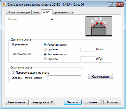

Если в диалоговом окне Снеговые и ветровые нагрузки выбрана закладка Снег, то окно принимает следующий вид.
Диалоговое окно разбито на несколько полей, каждое из которых содержит по группе характерных опций.
В верхней части диалогового окна расположены три опции:
- Регион - список возможных снежных регионов. Снежный регион является одним из факторов, определяющих величину давления снега на кровлю конструкции.
- Тип - опция для задания класса местоположения конструкции. Она используется для спецификации местности (гористая, равнинная), в которой расположена подвергаемая снеговой нагрузке конструкция.
Поле Давление снега содержит следующие опции для нормальной и экстремальной снеговых нагрузок:
- Автоматически - автоматическое определение давления снега по параметрам расположения конструкции.
- Вручную - задание давления снега вручную.
Ниже находится поле Скопление снега, которое включает следующие опции:
- Перераспределение снега - эта опция позволяет сгенерировать снеговую нагрузку с учетом соскальзывания снега со скатов кровли, сдувания снега и его скопления из-за различных препятствий (желобов, мансард). Снеговая нагрузка по умолчанию генерируется с учетом перераспределения снега по поверхности кровли.
- Желоба – список стержней - эта опция позволяет выбрать те граничные узлы, в которых имеются дополнительные препятствия, предотвращающие соскальзывание снега с кровли. Из-за таких препятствий снег остается на поверхности кровли, увеличивая тем самым локальную нагрузку на кровлю. Граничные узлы могут быть введены вручную или выбраны графически.
