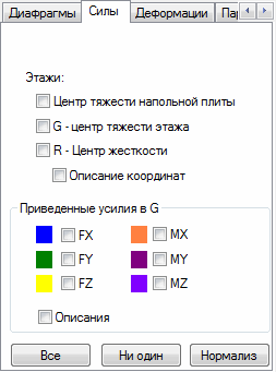

Если в диалоговом окне Эпюры для зданий выбрана закладка Усилия, то появляется окно, показанное на рисунке ниже:
В верхней части диалогового окна расположены опции, позволяющие отображать символами расположение следующих точек:
Выбор опции Описания координат обеспечивает отображение описания координат перечисленных выше точкек (центра тяжести или центра жесткости) для каждого этажа.
Центр тяжести плиты перекрытия F (X, Y, Z) рассчитывается для перекрытий и балок (панелей и элементов), расположенный в уровне перекрытия этажа.
Сила тяжести центра этажа G (X, Y, Z) учитывает все объекты, принадлежащие этажу и массы, добавленные в случаях динамического анализа.
Центр жесткости R (X, Y, Z) сечения на уровне центра тяжести этажа рассчитывается с учетом колонн, стен и диафрагм.
В этом диалоговом окне могут быть выбраны для показа приведенные усилия (Fx, Fy, Fz Mx, My, Mz); эти силы и моменты приведены к центру тяжести каждого этажа для данного случая. Для каждого из значений выше, могут быть выбраны соответствующий цвет и описание (значения сил).
Результаты приведенных усилий для этажей также доступны в таблице Результаты / Этажи.
