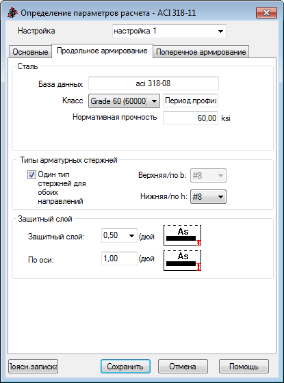

Определение параметров расчета — вкладка "Продольная арматура" (Нормы ACI 318)
Вкладка "Продольная арматура" позволяет определить параметры продольной арматуры железобетонного элемента в соответствии с нормами ACI 318.
Доступ
Элементы диалогового окна
Сталь
Выберите класс заданной стали.
Типы арматурных стержней
Определяет диаметры стержней, используемых для армирования элемента.
Диаметры стержней для верхней и нижней арматуры балки могут различаться. Аналогично колонны могут быть армированы вдоль сторон h и b.
Если одни и те же диаметры используются для всего элемента, выберите параметр Один и тот же тип стержней в обоих направлениях.
Защитный слой
Определяет значения защитного слоя.
Защитный слой можно рассчитать как слой для оси или как чистый защитный слой нижней арматуры. Значения защитного слоя автоматически преобразуются.
