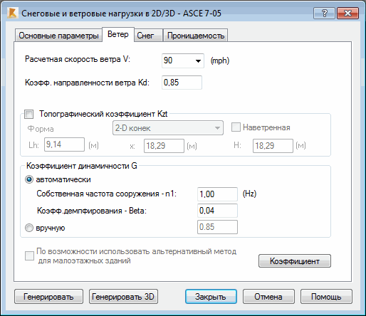

Открытие диалогового окна Нагрузки Снег/Ветер и нажание вкладки Ветер отображает следующее диалоговое окно:
Это диалоговое окно включает несколько полей, в которых находятся определенные группы опций. В верхней его части представлены следующие опции:
В нижней части диалогового окна имеется опция: Использовать альтернативный метод для невысоких зданий, когда приемлемо. Альтернативный метод применим к зданиям высотой до 60 футов (18,3 м). Для альтернативного метода ветровые коэффициенты вычисляются по диаграмме на рис. 6-4. Для стандартного метода ветровые коэффициенты вычисляются по диаграмме на рис. 6-3.
Если выбрана опция Использовать альтернативный метод для невысоких зданий, то здания, высота которых меньше или равна 60 футам, коэффициенты вычисляются по рис. 6-4 согласно коду ASCE 7-02. Если эта опция отключена, тогда для каждого сооружения (в том числе и для зданий высотой 60 футов и менее) расчеты выполняются по диаграмме на рис. 6-3.
При нажатии на кнопку Коэффициент открывается диалоговое окно, где могут определяться коэффициенты ветровых нагрузок.
