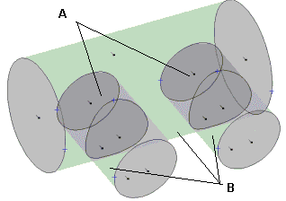

Пример операции разделения для трех цилиндров приведен на следующем рисунке.
Следствием выполненной операции является генерация 5 объектов: два объекта являются общими частями цилиндров (A – общие части цилиндров) и три объекта являются дополнениями цилиндров (B – операции вычитания: меньшие цилиндры вычитаются из большого цилиндра и большой цилиндр вычитается из меньших цилиндров).
