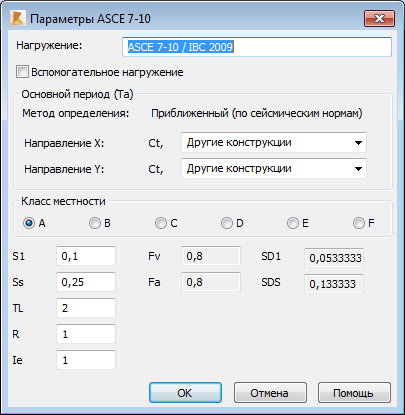

Параметры упрощенного сейсмического расчета по методу эквивалентной боковой силы зависит от сейсмических норм и метода определения значений основных периодов в диалоговом окне Сейсмический расчет.
Приближенный метод
Основной период Та рассчитывается из уравнения 4.6:
Ta = Ct * hn х
где
Сt - коэффициент периода сооружения в зависимости от типа используемой системы сопротивления сейсмической силе (из норм);
x = переменная формулы периода сооружения (из норм);
h - выота конструкции (m), которая определяется как разница между "Диапазоном конструкции" и "Базовым уровнем".

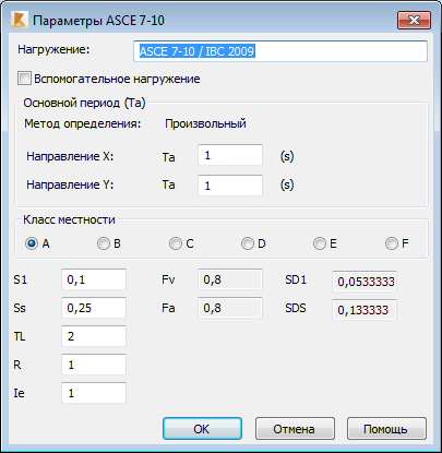

Метод пользователя
Определяется только Та в обоих направлениях.

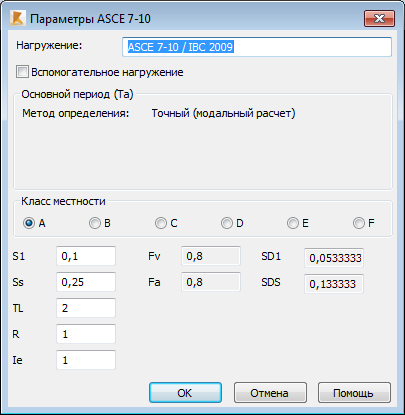

Точный метод
Здесь можно рассчитать точное значение в обоих направлених X и Y. Если в диалоговом окне Сейсмический расчет отключить параметр "Периоды с максимальным участием масс", то становится активна первая форма в направлении, где активно большее количество масс. Если же она будет включена, то та из форм, которая удовлетворяет всем ограничениям и где больше мас, активная в направлении. Максимальный период рассчитывается по формуле:
Tmax = Cu * Ta,
где
Cu - верхний предельный коэффициент (таблица 12.8-1),
Ta - приблизительный период
