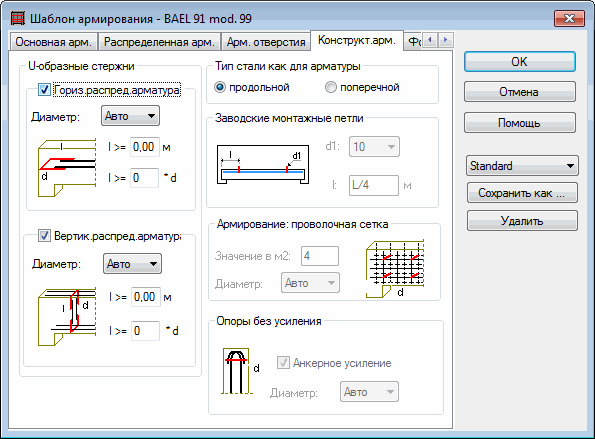

Конструктивная арматура
Если открыто диалоговое окно Шаблон армирования и выбрана закладка Конструктивная арматура, диалоговое окно принимает вид, представленный ниже.
U-тип стержней
Опции, расположенные в этом диалоговом окне, позволяют определить следующие типы конструктивной арматуры. U-тип стержней - эта арматура используется как конструктивный элемент, служащий для поддержки основной арматуры и для облегчения сборки этой арматуры.
Заводские монтажные петли
Этот тип арматуры используется в балках ( заводские углубления) и является арматурой, требуемой для заводской транспортировки.
Армирование: проволочная сетка
Армирование: проволочная сетка- арматура в виде проволочных сеток является арматурой, которая может быть проигнорирована при расчетах. Этот тип арматуры используется только для обеспечения требуемой жесткости. Опция позволяет задать значение в площади высокой балки и задать диаметр проволоки.
Опоры без усиления
Опция может быть использована в случае опоры без усиления Включение опции приводит к генерации дополнительной арматуры со сцеплениями, предназначенной для анкерного усиления нижней основной арматуры, оканчивающейся крюками, изогнутыми под углом 180°.
Тип стали для арматуры
Имеет смысл использовать эту опцию в случае, если имеются два различных класса основной и распределенной арматуры. Тогда можно создать класс конструктивной арматуры, в зависимости от одного из вышеупомянутых типов арматуры.
