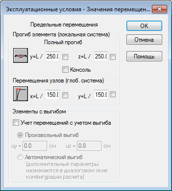

Эта опция используется, чтобы задать дополнительные параметры норм определения значения смещения (предельное смещение). Она доступна после нажатия кнопки Сервис, которая находится в диалоговом окне Определение элемента. Параметры.
Пользователь может определить предел смещения (деформация элемента в направлении Y и Z, основного смещения в направлениях X и Y), и, кроме того, является ли элемент рычагом, при расчете предельного отклонения элемента.
В нижней части диалогового окна есть опции для определения параметров элементов с изгибом:
