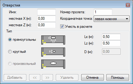

Опция используется для назначения отверстий в железобетонных балках или в балках-стенках. Опция становится доступной:
При однократном нажатии на опцию, диалоговое окно показывается в нижней части экрана.
Активизация опции из меню или из панели инструментов приводит к появлению диалогового окна, которое является основным инструментом назначения отверстий.
В вышеупомянутом диалоговом окне доступны следующие опции: Имя, Число пролетов, Начало, X Локальная, Z Локальная и Тип.
Как только все обязательные параметры назначены, нажатие кнопки Добавить приводит к принятию назначенного отверстия и сохранению данных. Кнопки << и >>, расположенные в диалоговом окне Отверстия, позволяют перемещаться по таблице, содержащей данные обо всех назначенных отверстиях.
Таблица данных, появляющаяся после выбора опции ЖБ элемент / Отверстия, отражает диалоговое окно, которое используется для назначения отверстий балки. Таблица содержит все данные, имеющие отношение ко всем отверстиям, определенным в балке. Дополнительно таблица содержит координаты отверстий относительно нижней левой точки первого пролета.
Можно ввести данные непосредственно в таблицу. Поля, расположенные в двух столбцах таблицы, расширяются, так как они содержат список параметров, которые могут быть определены.
В таблице отверстий доступно стандартное редактирование данных. Чтобы удалять, копировать, вырезать или вставлять отобранные данные, выберите соответствующую строку, нажмите правую кнопку мыши и выберите желательную опцию из контекстного меню. Также можно выполнить редактирование опции, используя стандартные комбинации клавиш: CTRL + C, CTRL + V, Ctrl + X, Del.

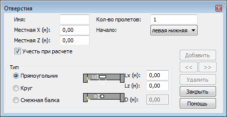

В случае заглубленной балки, диалоговое окно, которое позволяет задать отверстия, принимает форму, показанную ниже на рисунке:
Представленное диалоговое окно кроме опций, рассмотренных для ЖБ балок, содержит опцию Учесть в расчете. Если эта опция включена, отверстие учитывается при расчете армирования основания заглубленной балки. Опция определения отверстия произвольной формы для заглубленных балок в настоящей версии программы недоступна.
