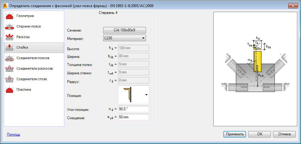

Стойка
На вкладке "Стойка" определяются основные параметры стойки, примыкающей к фасонке. Они включают:
разрез
материал
высоту/ширину;
толщину полки и/или стенки;
положение относительно фасонки;
дирекционный угол и смещение.
