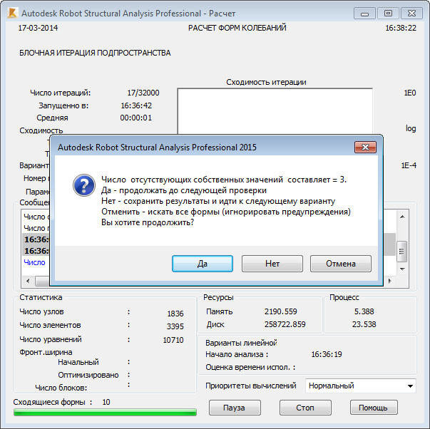

Проверка по Штурму проводилась. Отсутствуют пропущенные частоты для первых форм N. Она доступна для прямых решателей при использовании методов BLSI, SI или метода Ланцоша. Не доступна для основного метода редукции и для всех итерационных решателей. Определяет N первых последовательных собственных частот. Выполняется проверка по Штурму. Если определены пропущенные частоты, то пользователь получает сообщение о числе пропущенных частот. Возможны следующие варианты ответа на сообщение:
Да - тогда итерационный процесс продолжается после того, как определены пропущенные собственные частоты; после этого снова проводится проверка по Штурму;
Нет - тогда уже найденные частоты сохраняются в качестве окончательного результата, затем рассчитывается следующее нагружение;
Отмена - тогда итерации будут продолжены до тех пор, пока не будут найдены все пропущенные частоты; предупреждение игнорируется.

Проверка по Штурму проводится в начале вычислений числа частот N1, между нулем и верхним пределом:
0 < ω1 < ω2 < … < ωN1 < ω*
  • Если (N1 > N), то программа предупреждает о числе частот N1. Возможны следующие варианты ответа:
    да, что означает 0 < ω1 < ω2 < … < ωN1 < ω*;
    нет, что будет говорить о желании остановить вычисления.
  • Если (N1 <= N), означает 0 < ω1 < ω2 < … < ωN1 < ω* без каких-либо замечаний.
В обоих случаях можно получить число собственных пар, большее, чем N1, однако они будут сохранены как окончательный результат только в том случае, если выполняется условие: 0 < ω1 < ω2 < … < ωN1 < ω*.
Все найденные частоты, большие ,чем ω*, будут потеряны.

Рис. A1. В процессе работы метода BLSI программа обнаруживает отсутствие непрерывной сходимости собственных значений.
Возможные варианты ответа на предупреждение:
  • Да - вычисления будут продолжены, пока не появится следующее сходящееся собственное значение; после этого будет сделана следующая проверка;
  • Нет - результаты будут сохранены и начнется расчет следующего нагружения;
  • Отмена - вычисления продолжаются, пока не обеспечивается полностью непрерывная сходимость собственных значений. Предупреждение игнорируется.
