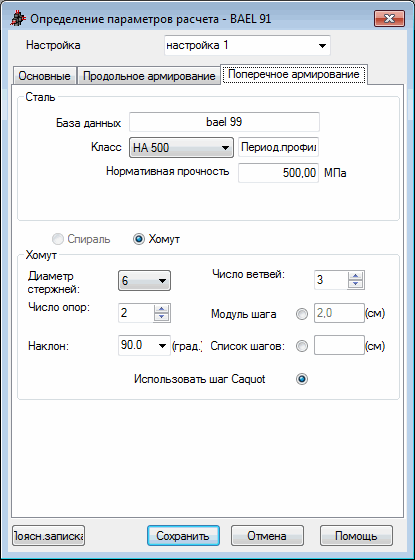

Закладка Поперечное армирование диалогового окна Определение параметров расчета по нормам BAEL представлена ниже:
В верхней части диалогового окна можно определить параметры арматурной стали. Они могут быть определены одним из двух способов: выбором марки стали или указанием сопротивления fe .
Ниже может быть выбран тип поперечного армирования: спирали или хомуты. Текущая версия программы не поддерживает опцию спирального армирования.
Опции, расположенные в нижней части диалогового окна, определяют параметры хомутов, используемых для армирования:
- тип стержней, используемых для хомута. Список диаметров, заданных в метрической системе.
- число стяжек - позволяет задать хомуты с 2-мя, 3-мя, 4-мя или большим количеством стяжек;
- наклон, т.е. угол между поперечным и продольным армированиями; список содержит следующие значения угла: 90, 65,5 и 45 градусов;
- число зон армирования, которое позволяет определить максимальное число зон, для которых будет задан шаг хомутов. Для каждой зоны зоны шаг хомутов одинаков.
- модуль шага позволяет определить список возможных расстояний между хомутами. если модуль шага задан равным 2", то возможны расстояния между хомутами - 2,4,6,8 и т.д., и если модуль шага задан равным 0,5", то возможные расстояния - 0.5, 1, 1.5, 2.0 ....;
- Список возможных расстояний между хомутами – здесь можно задать собственный, не связанный с модулем шага. Например, 1 ,2 ,3 ,6 ,9 .
При выборе параметра "Использовать шаг Caquot" в нижней части диалогового окна шаг хомутов будет получен в соответствии с огибающей поперечных сил, набор возможных шагов для которой и есть набор Caquot. При активной опции Использовать шаг Caquot число зон армирования не может быть определено.
