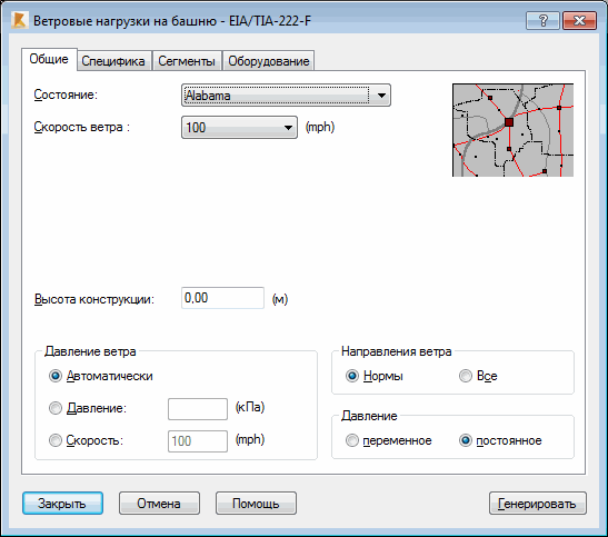

Открывают диалоговое окно Ветровые нагрузки на башни и выбирают закладку Общее, тогда на экране появляется следующее диалоговое окно.
Верхняя часть диалогового окна содержит две опции:
- Штат – поле для выбора штата, где находится конструкция.
- Скорость ветра – поле для выбора базовой скорости ветра из значений, указанных в нормах TIA/EIA для выбранного штата.
Центральная часть диалогового окна содержит поле редактирования Высота конструкции, позволяющее задавать высоту конструкции, необходимую для расчета значения давления ветрового потока. Если значение высоты конструкции не задано, Robot рассчитает высоту конструкции автоматически.
Нижняя часть диалогового окна содержит опции, которые позволяют выбирать:
- Cпособ определения давления ветра (есть три возможных выбора: 1) автоматический на основе выбора базовой скорости ветра для указанной страны; 2) вручную - вводят значение базового давления; 3) задают скорость ветра)
- Число и направление действия ветровой нагрузки (допуская симметрию конструкции согласно нормам; все стандартные направления; опция полезна в случае асимметричных конструкций).
- Способ расчета давления ветра для отдельных элементов конструкции (есть два возможных выбора: постоянная - рассчитываемая по самой высокой точке сегмента и переменная - рассчитываемая для каждого элемента отдельно по самой высокой точке элемента).
