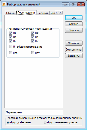

Если в диалоговом окне Выбор узловых значений перейти на закладку Перемещения, то на экране появляется следующее диалоговое окно.
Для представления могут быть выбраны следующие компоненты обобщенных узловых перемещений:
- Rx, Ry, Rz - если выбрана данная опция, в таблице добавляется дополнительная колонка для представления углов поворота вокруг оси X, Y или Z, соответственно, глобальной системы координат, полученных при расчете конструкции.
- Ux, Uy, UZ - если выбрана данная опция, в таблице добавляется дополнительная колонка для представления узловых перемещений в направлении X, Y или Z, соответственно, панели (глобальной системы координат).
- Дополнительно можно выбрать полное перемещение, которое является результирующим перемещением в глобальной системе и величина которого равна квадратному корню из суммы квадратов перемещений UX, UY, UZ.
