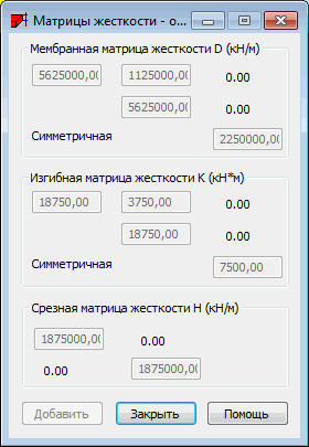

Представленное ниже диалоговое окно открывается при нажатии на кнопку Показать или Задать в таблице выбора Ортотропность диалогового окна Новая толщина.
После того как пользователь выбрал один из ранее определенных типов геометрии перекрытий из списка в диаговом окне Новая толщина, нажал на кнопку Отобразить, открывается диаговое окно Матрица жесткости. Ортотропия в котором расчитывается значение матрицы жесткости. Все поля в этом диалоговом окне не доступны. В диалоговом окне Новая толщина опция Толщина отменяется, а поля редактирования для определения толщины также не доступны.
После выбора заданной пользователем опции из списка в диалоговом окне Новая толщина, можно задать ортотропную матрицу. Для того, чтобы задать величины матрицы жесткости, открывают диалоговое окно Матрица жесткости. Ортотропия.
Если пользователь определил ортотропные матрицы жесткости, то опция Эквивалентная жесткость в диалоговом окне Новая толщина выключена и не доступна все время, пока доступны поля редактирования толщины.
