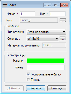

Используйте этот параметр для определения несущих балок.
Опция доступна:
Затем открывается следующее диалоговое окно.
Используйте поля в верхней части диалогового окна, чтобы определить номер и имя балки. Поле Имя недоступно для редактирования и отображает имя, созданное на основе выбранного синтаксис в диалоговом окне Имена стержней и объектов По умолчанию синтаксис имени балки определяется следующими параметрами: %t_%n и %t_%s, где:
%t - имя типа стержня
%n - пользовательский номер для объекта.
Щелкните
рядом с полем Имя, чтобы открыть диалоговое окно Имена стержней и объектов, для определения нового имени.
Ниже можно задать следующие свойства балки:
В нижней части диалогового окна можно задать дополнительные параметры для определения геометрии несущей балки.
Если поставлен флажок возле опции Тянуть, конец балки будет определен как начало следующей балки.
Если поставлен флажок возле опции Горизонтальные балки, балки определяются в плоскости XY; после задания начальной точки балки, плоскости XY и координаты Z для начальной точки. Конечный узел балки должен иметь ту же координату Z как и начальный узел.
