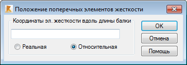

Положение поперечных элементов жесткости (ANSI/AISC 360-05 and ANSI/AISC 360-10)
Используйте это диалоговое окно, чтобы определить шаг поперечных ребер жесткости вдоль длины балки (в реальных координатах или относительно длины балки.
Доступ
Элементы диалогового окна
Распределение ребер жесткости по длине балки
Введите координаты поперечных ребер жесткости, расположенных по длины балки, и укажите, являются ли эти координаты реальными или относительными по отношению к длине балки.
Прим.:
  • На основании места расположения поперечных ребер жесткости, программа также делает расчет длины усиленной перемычки; эта информация используется для расчета прочности среза Vn согласно пункту G.
  • Программа не проверяет геометрическую правильность поперечных ребер жесткости согласно пункту G2.2.
