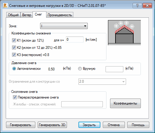

После открытия диалогового окна с подробными опциями снеговые/ветровые нагрузки и перехода на закладку Снег, на экране появляется диалоговое окно, представленное ниже.
В программе применяются следующие схемы (нормы - таблица на странице 23 и дальше):
- 1 - варианты 1, 2, 3 (2 и 3 - для включённой опции Перераспределение снега);
- 3 – зона С – вариант 1 и 2 (опция Слуховые окна (активизация) включена) – вариант 2, как выше;
- 4, 5 – вариант 1 и 2 (опция Составные крыши (активизация) включена) – вариант 2, как выше.
Это диалоговое окно разделено на несколько полей с определёнными группами опций. Вверху есть опция Зона. Этот список зон снеговой нагрузки предназначен для снеговых и ветровых норм. Расположение конструкции в данной зоне снеговой нагрузки – это один из факторов, который определяет значение снеговой нагрузки, действующей на отдельный элемент конструкции. Кроме того, можно определять значения коэффициентов ослабления для нескольких типов конструкций.
В поле Давление снега содержатся следующие опции.
- В поле Давление снега содержатся следующие опции:
- Автоматически – опция запускает автоматический расчет давления снега на основании заданных параметров положения конструкции;
- Вручную – включает определение давление снега пользователем вручную.
- Поле Скопление снега включает следующие опции:
- перераспределение снега – позволяет создавать снеговые нагрузки с учётом скольжения снега по скату крыши, сдува, накопления снега за различными преградами на крыше (водосточные жёлоба, украшения). Стандартные снеговые нагрузки создаются с учётом перераспределения снега на крыше;
- водостоки - список стержней, который позволяет выбирать крайние узлы, в которых были установлены дополнительные преграды для предотвращения сползания снега с крыши. Такие преграды задерживают снег на крыше и увеличивают нагрузку на нее в том месте. Крайние узлы могут вводиться вручную или графически.
При нажатии на кнопку Коэффициенты открывается диалоговое окно для определения коэффициентов снеговой нагрузки.
