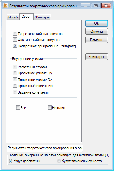

Переходим на закладку Срез в диалоговом окне Колонны (теоретическое армирование стержней - железобетонных балок и колонн). На экране появляется следующее диалоговое окно:
Данное окно позволяет выбирать величины и параметры, которые будут представлены в таблице результатов теоретического армирования стержней конструкции:
- Шаг хомутов - шаг хомута вдоль длины стержня конструкции (обязательный и условный);
- Поперечное армирование - распределение/тип - тип и распределение поперечного армирования по площади (нормы - определение распределения армирования).
- Внутренние силы
- Расчетный случай - случай, который является расчетным при проектировании стержней (при расчете площади арматуры);
- Проектные усилия Qy и Qz — значения поперечной силы;
- Расчетный момент Mx - значение крутящего момента;
- Определение сочетания - определение расчетного сочетания нагрузок для проектирования стержней (для расчета площади арматуры).
Нижняя часть диалогового окна содержит следующие опции:
- все - выбирает все опции закладки (таблица представит все опции, содержащиеся в закладке)
- ни один - ни одна из опций, содержащихся в закладке, не будет представлена в таблице.
